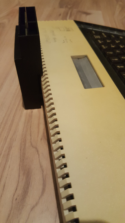

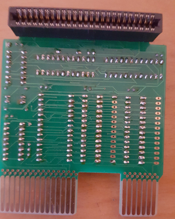

Vorab, leider hat das Design ein Problem mit den XL Rechnern, da der Platinenstecker direkt und ohne Abstand auf die Platine gelötet wurde. Siehe Bild XLProbAbstand.
Wie man sehen kann, drücken die Lötstellen der Lötseite direkt an den hinteren Rand vom XL Gehäuse. Sollte man den Platinenstecker nicht auf Abstand einlöten, dann kann man nicht mein Gehäuse mit der XL Seite verwenden, die XE Seite ist davon nicht betroffen.

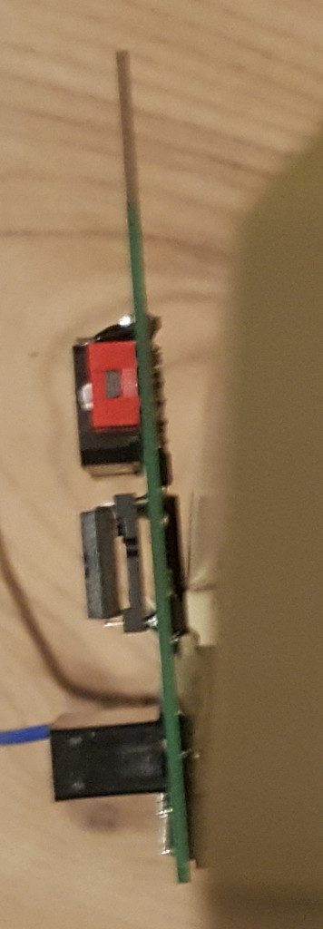

Weiterhin wird +5V über den Joystick Port abgegriffen, dies geschieht über einen isolierten Draht mit isolierter Presshülse. Hier wäre eine Verlötung (Stecksystem) auf einen Joystick Stecker besser, dann kann man nicht den falschen Pin im Joystick Port erwischen, sprich es ist Atari like Plug and Play.
